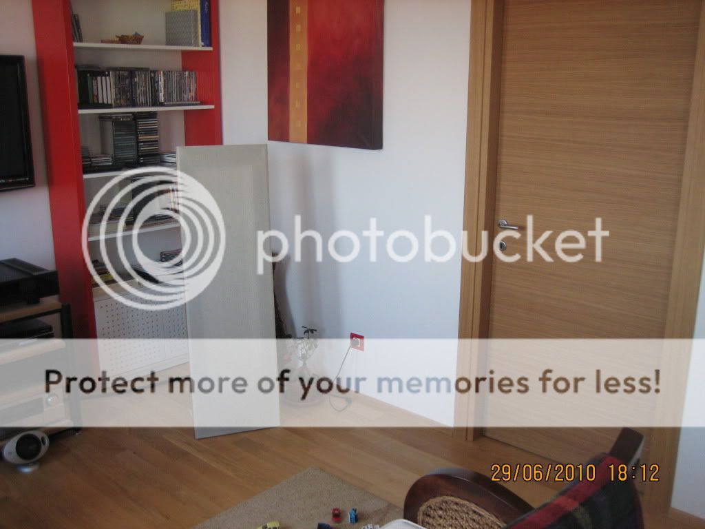

Evo, evo

Još moram posložiti knjige po policama, ali čekam i još jedan ugradbeni ormar u predprostoru dn. boravka pa ću se pozabaviti sortiranjem. Neznam dali sam ti sada što pomogao, vidi se i maska na radijatoru, slika na zidu na poziciji po proračunu (ulje na platnu) dakle sve je manje više po podacima od Jurice. Nisam slikao Natuzzi, jer mi se čini kao da sam sebi offtopičarim, ali valjda Te to ni ne zanima.
Zapravo još uvijek se čudim kako je puno rasprava o kabelima i sl. dok teme o rješavanju sobne akustike ne interesiraju nikoga. Vjerojatno WAF?

Hvala na slikama. Zanimljivo mi je da si napravio akustički tretman pomoću namještaja, slika i sl.
Maska za radijator je super ispala, apsorberi u dnu polica su isto nenapadno napravljeni. I da, trebalo bi prvo napraviti ovakve intervencije a onda se baviti kabelima. Pošto je u proračun ušao i natuzzi trebao i si i njega poslikati
Ma natuzzi je iz staroga stana, srećom kožni, jer kaže Jurica da je koža zakon glede svojstava.
A rješeneo je nenapadno zbog WAF-a i izbjegavanja dodatnih troškova u "prave" difuzore i apsorbere, a dn. boravak dijelim samo sa mojim malcem, a udaljen je hodnikom od kuhinje te hodnikom od spavaće sobe, i naravno vratima pa onda WAF gleda svoju seriju u spavaćoj. Kako sam se za to izborio nisam još smio koristiti "prave" apsorbere, nego sam Juricu izgnjavio da to tako rješava. Ali dobro, to mu je posao

Rješavanje akustike pomoću "priručnih sredstava" je moguće u nekim slučajevima. Ovaj puta smo nakon mjerenja, definiranja željenog karaktera zvuka u prostoru i izrade detaljnog računalnog modela, ustanovili da bi takvo rješenje bilo izvedivo. Svaki od predmeta unutar prostora ima svoje akustičke osobine, pa je njihovim pažljivim odabirom i rasporedom u prostoru, moguće postići željene akustičke uvjete cijelog prostora.
