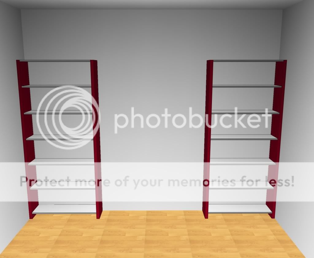

A sad ono što je Jurica napravio prije ovih mjerenja, a na osnovu čega sam dao raditi police, pa rasporedio namještaj, slike , maske na radijatorima i sl.
prodao sam se čistoj A klasi, ali ću zadržati i cijevi

A ovo je stolar, na sreću moj frend, napravio u svom programu prema dimenzijama koje sam dobio od Jurice.
U donje dijelove svake police idu apsorberi koji će izravnati vrijeme odjeka ispod 500Hz tako da će u konačnici biti fino poštelano na oko 0,5s.
Naravno, treba reći da je Jurica bio već dva puta sa mikrofonima, laptopovima, balonima i sl., jednom u praznoj sobi a jednom u namještenoj, ali bez apsorbera. Mjerenja koja su dana napravljena su bez apsorbera, jer inače nije moguće ni definirati iste.

eto, krenuo sam malo drukčijim putem od
Aquariusa zbog WAF-a (faktor utjecaja žene/babe kod odabira pozicije zvučnika) pa smo umjesto knauff-a išli na rješavanje akustike sa policama za knjige i sl.
Evo i rezultat simulacija za odabir apsorbera:
Već frend stolar buši rupice prije lakiranja u bijelo. Kada bude gotovo poslikat ću.
Htio bih samo naglasiti da bih da ovo nisam radio potrošio neznam koliko na zvučnike, kablove, neznam što, a čim počnu niske frekvencije ode stage. Sada to odlično radi sa recimo gitarama (Paco, Tommy i sl.), Grace Jones i sl. gdje dominira sredina frekvencijskog pojasa. Kako će biti kada riješimo bazu neznam, nadam se nakon svega da će biti ok, ovo ide polako već mjesecima.

evo još 3D-a od Jurice!
