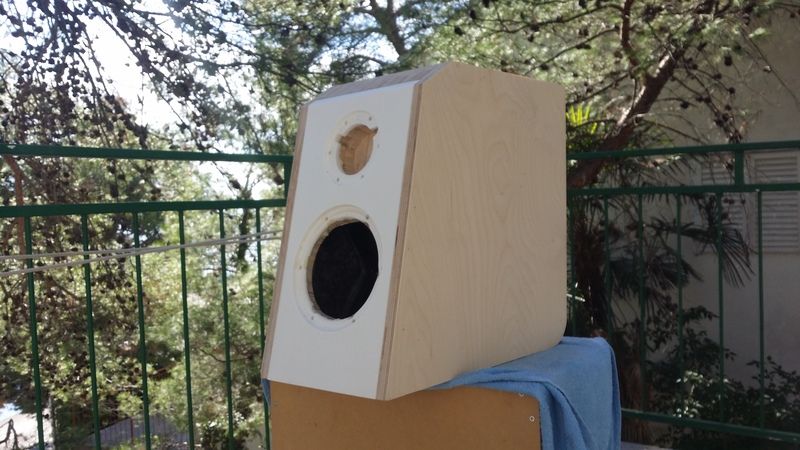

Imalo se i kaj za čuti. Forumski član nu!ga! nam je priredio mali monitor bonbončić sastavljen od SB Acoustics SATORI drivera. Iako skromne stolarije i sa skretnicom vanka, zvukom se bez problema nosio s najozbiljnijim komercijanim rješenjima.

ogadi mi rucni rad
a ja se iskilavio tri tjedna ljepljenja,brusenja...
srecom pa kutija jos nije dovrsena pa ti necu uzeti za zlo
treba jos pobrusiti tragove ljepila
furniranje bocnih stranica i na kraju lakiranje
skretnica je radna, sklepana od prirucnih dijelova
sve skupa je bilo malo neusvirano, tako da imam osjecaj da su prodisali tek u posljepodnevnim satima...
malo su manje osjetljivosti i trebaju nesto jace da ih gura
nazalost/ili na srecu nismo imali neki izbor CDova u sobi...ali...
kako je sve to skupa sviralo, ne znam, nisam objektivan
...kutija od cca18L...rez oko 2.5kHz, drugog reda...minimalno komponenti...nagnuta kutija radi vremenskog poravnavanja drajvera...
plan je bio da se ide na bas refleks, ali se nakon sajma mislim da ipak ostanu u kompresiji...
u unutrasnjosti nema paralelnih stranica
nema ni ostrih kuteva
dodatno umrtvljena/otezana bitumenom
dampira filcem i ispunjena sonofilom
osobno mi se dizajn svidja, jer da mi se ne svidja, nebi ih takve radio
i tako
sve u svemu, svirali su o.k....
nadao sam se da cu na sajmu dobiti odgovor u kojem rangu sviraju, ali nisam bas imao priliku previse vremena svrljati po sobama...bio sam u stisci s vremenom...
tako da se vracam neispunjene misije
slijedece godine mi je plan, znate ono kad ekipa ide uokolo i nosi svoj CD i preslusava komponente...e tako cu ja nositi zvucnike i pitati jel ih mogu poslusati
evo par fotki tijekom izrade
"Everything should be made as simple as possible, but no simpler."

Skretnica je bila vanka, ali jako dobro dampirana pik-trakom...
Kutije jos nisu finishirane, ali su jako dobro napravljene, sperploca u vise slojeva, CNC obrada, premazano bitumenom iznutra, prednja ploca od Coriana... Kad ih nu!ga! finishira, bit ce to pravi ljepotani.
