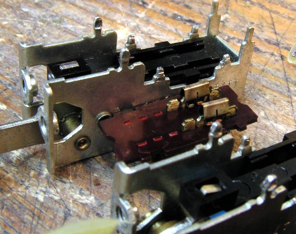

No... koja me nevolja natirala da lupkam po tikovnici, paaa.... nesto sta sam naletio radeci ovom Sansui G901.
Naime, kod mene je prva stvar koju se odmah uhvatim raditi prilikom osvjezavanja nekog vintage audio uredjaja, ciscenje preklopnika, selektora i potenciometara, time zelim odmah na pocetku izbaciti iz jednadzbe probleme korodiranih i prljavih kontaktnih spojeva.
I sad... ima ciscenja, ali i "ciscenja", obicno ekipa ide linijom manjeg otpora, pa prska napamet razne kontaktne tekucine (ili jos gore WD40!) unutar kucista potenciometara i prekidaca, ne racunajuci da ce time samo privremeno otkloniti problem loseg kontakta, ali da ce se problem vratiti ponovno u jos gorem obliku.
Ima jos jedna stvar... kod vecine vintage potenciometara i preklopnika unutar kucista postoji mast koja npr. podmazuje "click" mehanizam na potenciometrima, ali i osovinu potenciometra. Ova mast oko osovine potenciometra je posebno vazna, naime zbog nje, prilikom rotacije potenciometra imamo onaj karakteristican otpor vrtnji, a kada se ta mast ispere sa kontaktnim tekucinama (a ispere se kod prskanja bez otvaranja potenciometra), dobivamo vrlo lagano okretanje potenciometra, pa imamo dojam kao da se potenciometar izlizao - istrosio. Plus toga sva ta razrijedjena mast, rasporedi se po cijeloj unutrasnjosti potenciometra, pa se dodatno pogorsa stanje (jer se na nju jos bolje lijepi prljavstina)... i eto zatvorenog kruga!
Imao sam cak prilike i vidjeti da papucice klizaca potenciometra se skroz istrose jer su dugo vremena klizale po vrlo prljavoj povrsini koja je abrazivno djelovala na te kontaktne papucice klizaca....
Uf... ajd idemo na slikice... danas je na meniju bilo ovo:

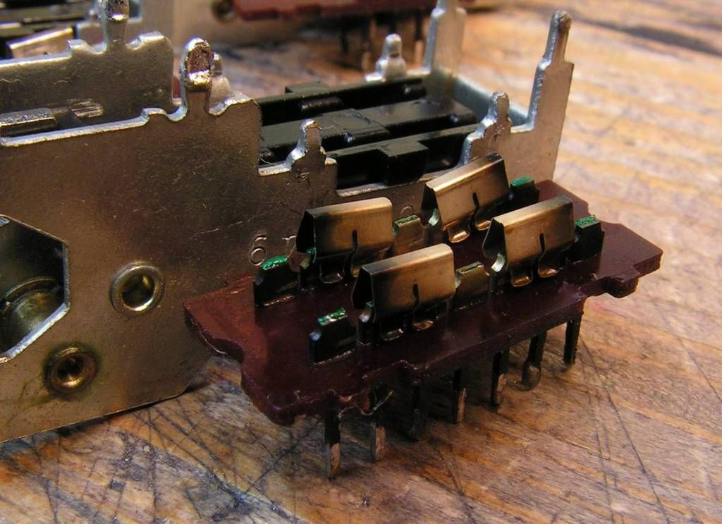

ali ajmo prvo sa ovim preklopnicima:
sto mi je tu bilo cudno.... pa neki prekidaci su bili relativno dobro cisti, dok drugi su bili ocekivano nakon ovoliko godina u upotrebi... korodirani, evo npr. ovaj:
to je normalno stanje za 30 i kusur godina neotvarani preklopnik, ali sad pogledajte ovaj:
nije idealno cist, ali nestvarno dobro izgleda... to me je ponukalo da je vec netko otvarao prije ove preklopnike, i dobro da ih je otvarao pa cistio, no na zalost neadekvatno, vidite:

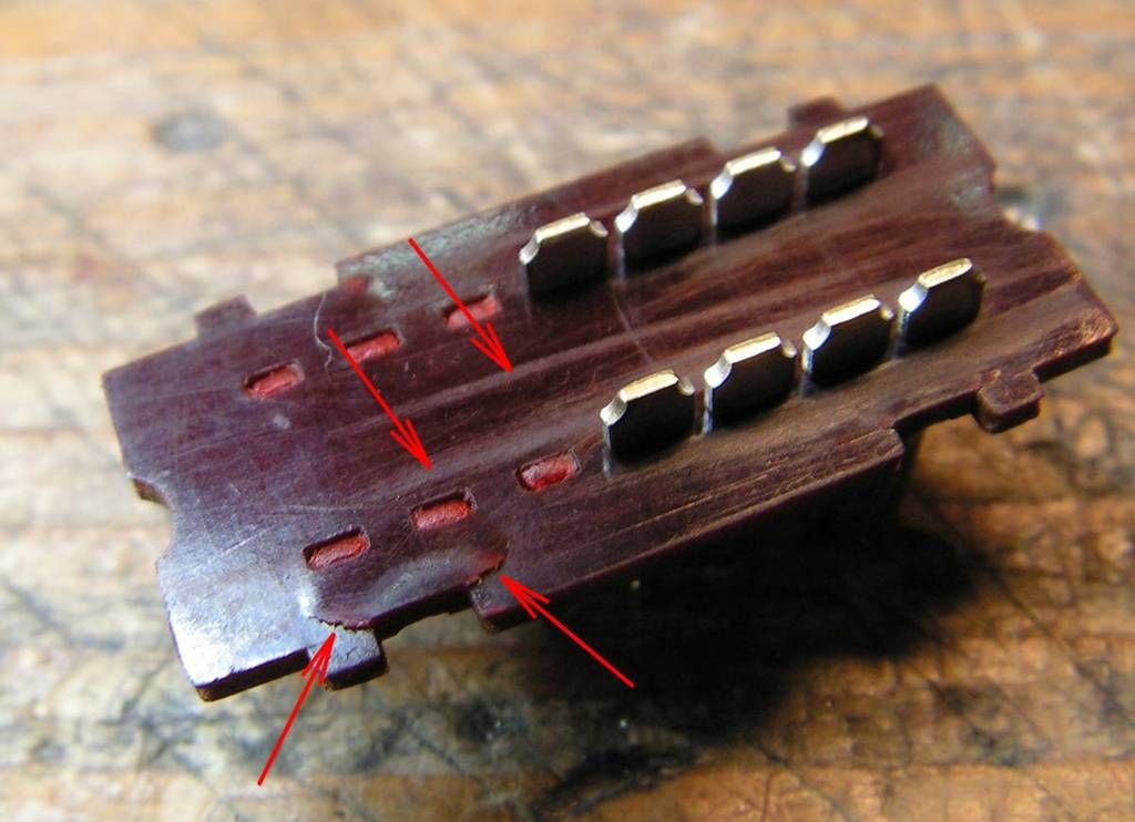

donje dvije strelice pokazuju ostecenje koje je nastalo uslijed prejakog pritezanja kucista preklopnika na ovaj kontaktni niz, zaista nema potrebe za tim! Nadalje, gornje dvije strelice pokazuju da se cistilo kontakte sa ne bas njeznom cetkom ili vec cime. Ako trebam mehanicki vec ocistiti kontakte, onda na Dremelu koristim kruznu cetkicu iskljucivo od mesinga, iako vise volim koristiti mali kist, no nekad on nije dovoljan.
Dakle, ovo me je ponukalo da se javim, naime ovih potenciometara i preklopnika je sve manje i manje, i postaje sve teze ih naci, pa ako se vec ide u avanturu osvjezavanja, treba se potruditi da se ne naprave stvari gorim....

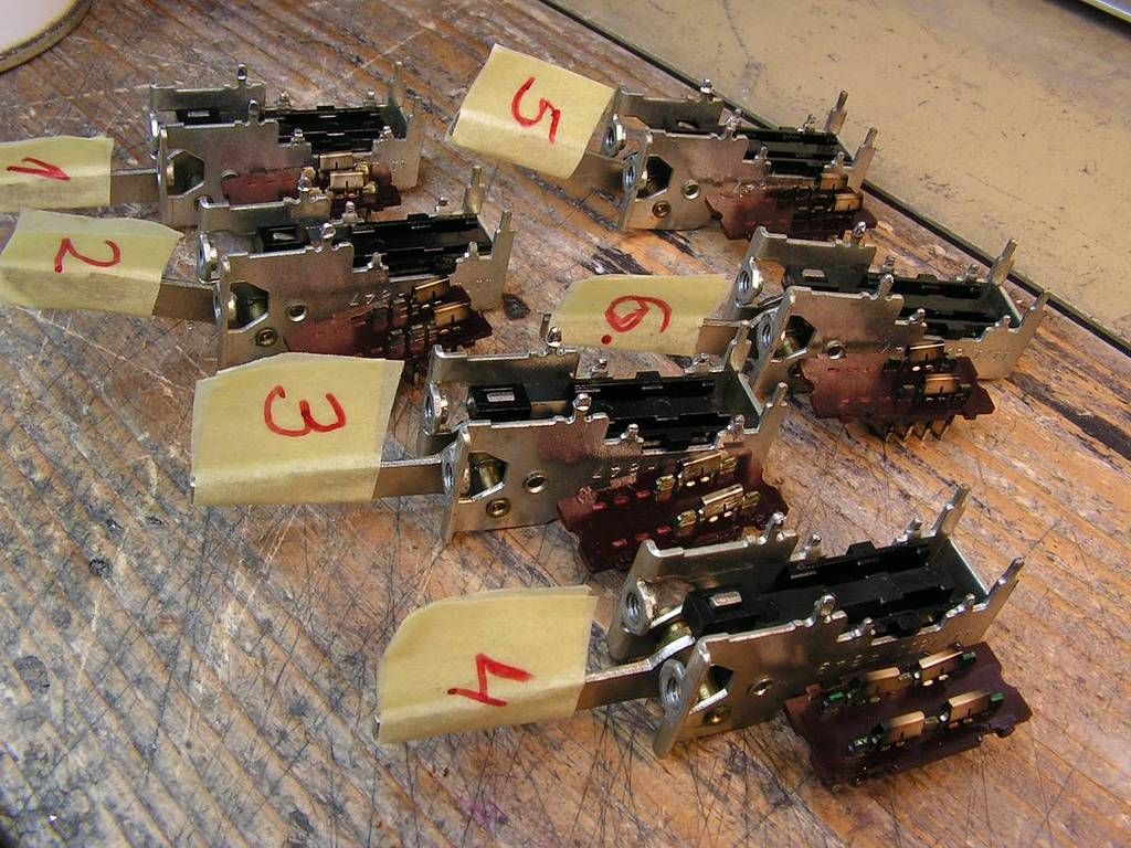

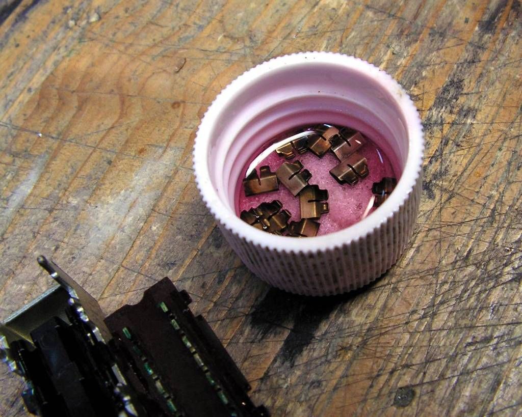

Dalje je bila klasika... kupanac kontaktnih lamica

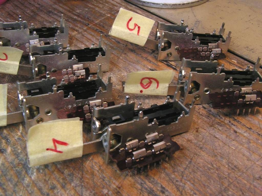

i krajnji rezultat
krupni plan
Kale.v.2.0 View Drop Down
Senior Member
Senior Member
29.listopad.2016
Postova: 161
Opcije posta Opcije posta   Pohvala  (0) Pohvala (0)   Citiraj Kale.v.2.0 Citiraj  OdgovoriOdgovor Direktni link do posta Objavljeno: 24.svibanj.2017 u 21:49

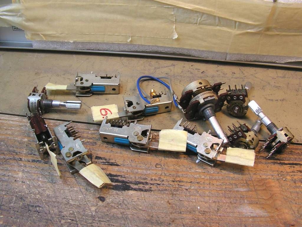

Slijedece na redu... potenciometri... a prvi u nizu volume pot
Nikako mi nije jasna politika koja je vodila planiranje na Sansui Big G receiverima, a koja je odlucila da za volume pot uzmu ovaj tip ALPS potenciometra, a ne RK40, pa cak i Sanyo JCX 2600 i Sanyo JCX2900 imaju ALPS RK40 za volume potenciometar, a ovakve Sansui zvjerke ne....
No kako bilo da bilo, zaista se treba dosta pomuciti za rastaviti ovakve modele potenciometara koji nisu namjenjeni za servisiranje, no kada se vidi unutrasnost, zaista koja magicna tekucina moze ovo ocistiti bez otvaranja....
... evo ga... sjaji se ko ****** oko :)
... i ostali potenciometri nisu bili nista bolji
... no nakon tretmana....
za ovo dolje ocistiti po zanatu, trebalo mi je danas cijeli dan
