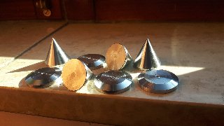

Ovde imaš sve šta ti triba za pristojnih 70 kn...
http://www.chipoteka.hr/www_new/modules/moduli/shop/product.php?sifra=8010801541 - http://www.chipoteka.hr/www_new/modules/moduli/shop/product.php?sifra=8010801541
Podloške zalipiš na stalak, ili ako ne želiš lipit staviš gumene podloške pa podloške na njih...
Šiljke zalipiš duplofanom (obostrano ljepljiva traka) na dno zvučnika, a ovi od filca ti i ne tribaju...
I tako opet za drugi zvučnik...

Ne vidim zašto nebi mogao... Prijatelj je na moj nagovor kupio 2 kompleta samo radi podloški koje je iskoristio ispod zvučnika i njihovih šiljaka... Ostali su mu konusi koje je stavio ispod CDP-a i ampa... Kaže da je nešto malo bolje, ali teško je tu bit siguran koliko je istine a koliko placebo efekta... Gore nije sigurno...
Ti konusi-šiljci iz Chipoteke su dvodjelni, mogu se ušarafit ako zvučnik ili komponenta ima matice istog promjera, a ako ne onda spojiš oba dijela konusa i na vrhu dobiješ ravnu površinu koju možeš ili prislonit ili zalipit, po želji...
Sad, kod komponenti, pitanje je na čemu je komponenta... I šiljci ne služe za izoliranje od vibracija, naprotiv, jako dobro provode vibracije... Sad, kako i zašto dolazi do poboljšanja ili pogoršanja zvuka kad ih se stavlja pod komponente, fizika je malo prenapredna za mene... Ostaje metoda pokušaja i pogreške, tj. 'metoda srljanja'...
Kod zvučnika, situacija je donekle jednostavnija... Nije niti želja niti potreba izolirat od vibracija već prenjet na određeni način vibracije djelomično i na podlogu, u nekom omjeru, ali puno bitnije od toga sprječit i najmanje pomicanje kabineta zvučnika kao reakcija na pomake membrane na njenom ovjesu... Takvi pomaci zamuljaju fokus, od srednjih do bassa i visokih, kako koji zvučnik kako na kojoj podlozi...
Iz svog iskustva i svojih prijatelja i poznanika, šta se zvučnika tiče, kad je podloga nešto kako parket, laminat, pločice, i radi WAF-a se ne smiju bušiti rupice u podu podloške su obavezne... Primjetili smo da je odlična kombinacija ispod podloške ili kovanice zaljepiti fixno i direktno gumu od zračnice auta ili bicikle... Ta guma ne dopušta klizanje i pomicanje podloške po podu što je jako bitno, a jednim manjim dijelom smanjuje prenos vibracija na pod, da ne bude previše... Šiljci su obavezno čvrsto vezani za zvučnik, bilo zašarafljeni, bilo zaljepljeni... Tako nešto sam i predložio za na ovu policu...
E, sad, ispod komponenti, tu situacija nije tako čista i jednostavna, barem šta se mene tiče... Nema pomaka kao kod zvučnika i njihovih membrana na elastičnom ovjesu, sve je stvar vibracija... Koliko sam shvatio, bitno je ne prenositi vibracije drugih stvari sa podloge na komponentu, ali ako je sama podloga na kojoj je komponenta izolirana od vibracija a inače ih dobro upija, tipa mramor, korisno je da šiljci direktno prenesu vibracije sa komponente na mramor... Pa čak i neki drugi materijali koji toliko ne prigušuju, znaju dati interesantne rezultate kad se na njima komponenta postavi na šiljke, direktno, bez podloške... Ali, ako je podloga na nekoj komodi, ili nečem drugome što prenosi okolne vibracije natrag na komponentu, možda bi bilo korisno iskoristiti podloške iz ovog seta i ispod podloške zaljepiti ove gumene podloške, a između gornjeg ravnog dijela konusa i komponente staviti ove filcane podloške... Na taj način, na filcu i gumici imamo barem djelomičnu izolaciju od vibracija, pa bi trebalo poslušat rezultate, usporedit prije i poslije, vidit šta je bolje... Nekim komponentama bi pomoglo samo postaviti sloj gume od zračnice ispod njenih postojećih nogica kao blokadu vibracija sa podloge... Šta će polučit najbolje rezultate triba definitivno i strpljivo provjerit onom poznatom 'metodom srljanja'... Pa čak i onda, teško da to može biti i generalna preporuka za postavljanje ispod kompnenti jer puno toga je nepoznato, previše varijabli kod svakoga od nas u sustavu, kakva je podloga, koliko vibracija se prenosilo preko nje na komponentu pa je sad situacija bolja, koliko se vibracija zrakom prenosilo nakomponentu pa su šiljci sad, postavljeni na neki od mogućih načina, tu pomogli, itd...
Nije skupo... A dobra zanimacija... Teško da ćemo doći do generalnih zaključaka, ali možemo sebi u svom sustavu pomoći... Svaki pomak naprid čovika veseli, pogotovo kad je za malo para... I uvik sačuvat originalne nogice, podloške i ostalo... Jer ako se nešto u organizaciji postavke sustava promijeni, popularna 'metoda srljanja' će opet pomoć ocjenit može li se drugačijom kombinacijom dobit bolji rezultat, nakon promjene podloge, ili bilo čega drugoga... Ko ima volje, možda bude nagrađen i boljim zvukom... Ko nema volje, paaa... Možda bude ima volje kasnije, kad padne u audiofilsku depru jer dugo nije ništa 'poboljša' u sustavu, pa mu ovo dođe kao neloša i ne preskupa zanimacija...
U svakom slučaju, šta imate izgubit... Osim 70-140 kn, tj. par pića i odlazak u kino...

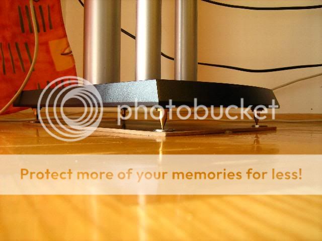

ja sam posudio od frenda (a i forumskog kolege) nedavno upravo te podloške. stavil sam 3 komada ispod dvd-a koji mi služi kao cd player... nisam čuo nikakvu razliku, išao sam čak toliko daleko da sam pustio muziku i zel ga u ruke te drmao rezultat: opet ništa... zgleda da su te jeftine spravice otporne na sve ... da se vratim na podloške, njih sam zakeljil s mrvicom blue tacka ispod playera.. nakon tjedan dana kad sam ih micao ostale su fleke na tim inače sjajnim (aka blistavim) šiljcima, vjerojatno nekakva oksidacija. drugi frend ima tokarski stroj, obećal je složit neke šiljke raznih dimenzija pa kad (i ako) to napravimo i ispadne ok javim rezultate..

budući da nisam htio bušit parkete stavil sam komad šper ploče (ostatci leđa za ormar) i na to kovanice i na njih idu šiljci. između ploče i parketa su par manjih kuglica blue tacka da se ne skliže/miče više neg kaj mora...
http://www.youtube.com/watch?v=3tlxkFYQyyU - Zg
Objavio: Doomsday
Datum objave: 17.ožujak.2009 u 16:04
Tomo, ako ti ne smeta kako izgleda ta šperploča ispod stalka, to je OK, samo mi nije jasno čemu ti kovanice služe..? Da ne oštetiš šperploču..?
Ma daj, ko šiša šperploču...
Ti stalci nisu teški, vjerojatno ni zvučnici na njima nisu teški, makni kovanice, ako šperploča ima tvrđu i mekšu stranu tvrđu okreni prema podu a u mekšu neka se šiljci lipo ukopaju... Ne virujen da je mogu probit i oštetit pod ispod... Na taj način, kako je šperploča fixirana, a šiljci ukopani, dobijaš ono šta je najbitnije, da nema niti mrvu pomaka zvučnika zbog pomaka membrane... Kovanice ti ne da nemaju smisla, nego i odmažu...

Objavio: TomislavZg
Datum objave: 17.ožujak.2009 u 17:06
Originalno postano od strane člana: Doomsday Doomsday napisao:
neznam kak izgleda ovak prek slike al uživo izgleda dosta dobro. naš kolega s foruma napravio mi je crnu šper ploču i fino obradio rubove tako da je estetski vrlo prihvatljivo.  tvoja ideja je odlična ova glatka (i nešto tvrđa) strana bi fino legla na parket i u kombinaciji s blue tackom nebi mrdala a šiljci bi se upiknuli u šper ploču.. no onda mi se ne vidi ova crna boja i izgledalo bi dosta ružno (a ni ova druga strana se ne mrda) pa se ne žalim. druga ali važnija stvar zakaj sam stavil kovanice je ta što je puno lakše postaviti zvučnike. naime dok tražim sweet spot i zakrivljavam iz puno ih je lakše mrvicu dignuti i pomaknuti (za recimo točno 3 mm) po  kovanici nego kad bi ih digao van iz šperploče pa opet nabadao.. na kraju krajeva kak to svako malo mrdam nebi ni sama ploča bila više vodoravna već bi se stvorile rupice na njoj pa bi bilo i plesanja.. itd...  inače koristim još jedan tweak estetski neprihvatljiv ali vrlo djelotvoran... ponekad kod glasnijeg slušanja (budući da još stalke nisam napunio pjeskom) stavim par kila starih skripti/skripta (trebam pitat Zmiju) da dodatno spriječim eventualno plesanje po podloškama

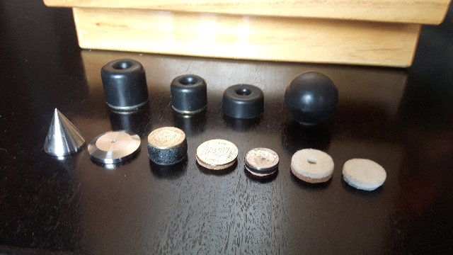

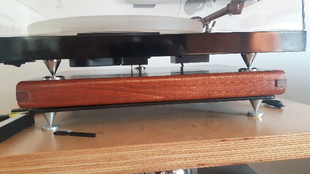

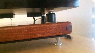

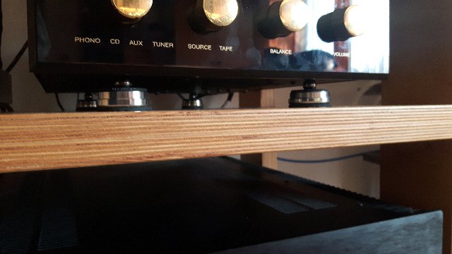

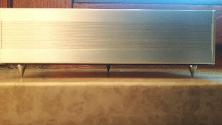

Znao sam da ću s tim "igranjem" sa podloškama (šiljcima) doći do ove treće (nadam se zadnje) faze.
Dočim, već odavno sam isprobao skoro sve dostupne materijale, ali su uvijek dolaze druge komponente, a i dostupan materijal.
Naime; i po prijašnjim iskustvima i po savjetima iskusnog kolege, nema previše koristi stavljati podlošk/šiljke ispod postoječih nožica uređaja, jer su takve (i na skupljim uređajima) sve samo ne od kvalitenih materijala.
I zato sam ih odlučio skinuti.
Na prvoj gornjoj slici su nožice od DAC-a, dole (lijevo) su nožice od preampa, a desno od gramofona. Prve dvije su od tvrde plastike s utorom u koji ide šaraf i to se šarafi u rupu na podištu kutije. Za gramofon je kombinacija plastike i rebraste, stožaste gume. Uglavnom, neuvjerljivo sve troje...
Zbog toga sam odlučio ispod rupa na kučištu staviti čelične kuglice
(Φ 13 mm), a njih nasaditi na prokrom podloške (s malom rupicom u sredini za kuglicu).
Dakle, nikakve pluto/utor-filc podloške (naljepljene ispod kučišta) za bolje nasjedanje kuglice, kao što je bilo jedno vrijeme na DAC-u i gramu u MK2.1 verziji.
Za gramofon sam odlučio zamijeniti MK2.1 "gumenu verziju, sa prokrom šiljcima.
Odlučio sam se za šiljke u tri točke (lakše niveliranje), a iste je izradio kolega kod kojeg smo probavali Musical Fidelity monoblokove.
Mogu kazati da se na gramofonu čulo najveće poboljšanje, jer je on zadnji s "guma" prešao na "tvrdo" (šiljke konkretno).
Guma kao takva jeste možda dobra u nekim slučajevima (rijetko) ali načelno ispod komponenti su bolje metalne podloške (može...ponekad u kombu s tanjom gumom, plutom i sl.) ili šiljci, a za zvučnike (po mom mišljenju) izričito šiljci.
Tako da je i Musical Fidelity  S/PDIF konverter također dobio male šiljke (bez podloški.
Na ove lijepe, masivne podloške od inoxa sam nabasao kod svog lokalnog šlosera (cca 20 kn komad ! a neke i priede), a šiljci s podloškama su poklon od kolege koji ih je izradio.
Šilci su od onog visokokvalitetnog inoxa i skoro ništa nisu magnetični,a a podloške su isto od inoxa, ali dosza više magnetični (al opet maje nego čisto željezo).
Eto, nije neki veliki trošak, a lošije nemre biti nego prije....
