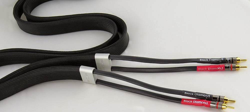

Objavio: icon
Datum objave: 27.siječanj.2018 u 12:48
Ljepota je u oku promatrača.
Znaju to i proizvođači pa nije svaki put da je proizvod isključivo ustrojen za zvuk, ima podosta i vizuala u hi-end svijetu, ali definitivno bi prvenstveno trebalo gledati sonične karakteristike prije nego izgled, ali ježi ga, koji put i oko prevagne ;)
Evo par gdje je spojeno ugodno sa "korisnim" ;)

Molim te klasificiraj kablove po zahtjevnosti.
I kakve veze ima digitalni kabel u odnosu na zvučnički, sa slike?
