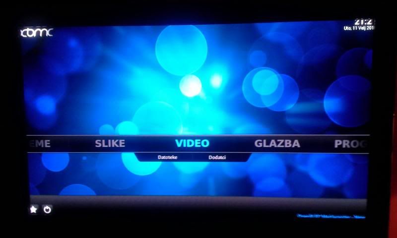

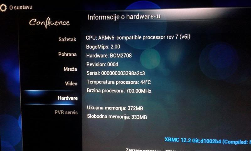

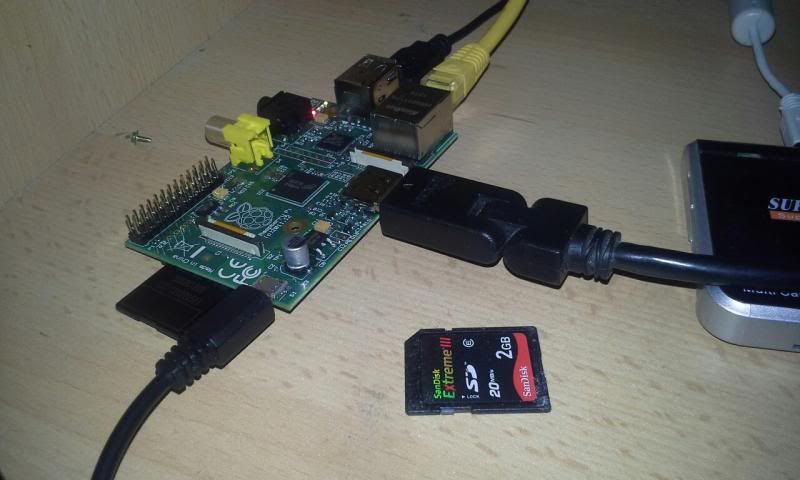

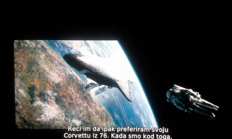

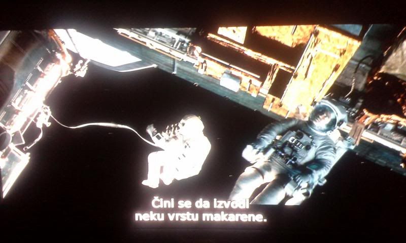

evo par slikica...poslao mi kolega limeni
jedino nije isprobano s vanskim HDDom
film, full HD, mkv...ne znam koji bitrate

      već kad si kljucnuo sličice par riječi, pi ima 6 rupica famozni com 5 koji daje i2s izlaz, i koliko sam vidio nekome je već proradio na tda 1541, ja sam naručio spdif modul sa hifiberry, crazy audio stranice, navodno je bit perfekt 24/192 kojim ću ložiti vanjski dac, kojih bogu hvala ima. ovo na slikama je testirano na mreži, imam jedno malo asrock miniatx računalo sa kombinacijom ssd i klasičnog wd zelenka, os je win 7, šeraš folder na "everyone", bez passworda, i čita (kada je na lanu) 1080p bez ikakvog problema. za vanjske hdd ve treba imati hub sa napajanjem jer je maleni tanak sa strujom. za 350 kn presmješno dobar media player, bolji od wd-a kojega je već nagrizao zub vremena...

hajde, jos samo provjeri kad se utaka vanjski HDD, kako onda barata s podatcima...

Velim, mene 100% zadovoljava kao video player (XBMC). Neki dan pogledao baš ovaj film gore (1080 rez.), i bogme ide sve glatko... Čak ga nisam niti u kućište stavio :)
Ali mjuza.... Ne da mi se toliko čačkati. Prve probe su razočaravajuće. Ako se ide nadograđivati na I2S, lemiti, itd... možda... ovako je to sve skupa zvučno prilično slabo. Kad se dodaju sve vanjske spravice kojima bi se to moglo poboljšati, cijena više uopće nije tako smiješna.
Tih 350kn se odnosi na "goli" RasPi, kojemu još treba dodati:
80 kn min za SD karticu
nekih 100-njak kn i više za raznorazne kablove (USB, HDMI)
oko 80-100 kn za punjač/ispravljač
oko 60-100kn za nekakvo kućište
... i na kraju to nije 350kn, nego minimum oko 700kn
Nije više tako isplativo.
Doduše, meni je interesantan i zbog drugih stvari, koje nemaju veze s audiofilijom :)

Još nešto novosti.
Što više radim s malinom, to mi se više sviđa... :)
U međuvremenu sam sredio i pravi mali multimedijski sustav, koji uredno može parirati bilo kojem standardnom "media playeru" tipa WD Live, Popcorn i sl. - a u mnogim segmentima nudi i više.
Dakle, za one koji žele i video (filmove) sredio sam sustav na XBMC platformi, s gledanjem filmova i svim ostalime što XBMC nudi (youtube, traileri, itd.), plus internetski radio (TuneIn, koji nudi bezbroj internetskih radio stanica, plus ShoutCast radio, itd..), PLUS radi i Google Music - što je, izgleda, ovih dana naglo postalo popularno, jer sam dobio već nekoliko upita za to.
Sučelje je XBMC-ovo, dakle bilo koji od uobičajenih XBMC sučelja za mobitel bi trebalo raditi bez problema.
Za gledanje filmova i nezahtjevno slučanje internetskog radija, čak je i analogni audio izlaz s Raspberryja sasvim dovoljan - internetski radio ionako ide samo do 320kbps... Izgleda da su malo sredili i audio drivere za RasPi, pa to sada puno bolje zvuči nego prošle godine kada sam to isprobao i zaključio da je neupotrebljivo.
Za zahtjevnije slušanje i glazbu s vanjskog USB diska se onda stavi Wolfson DAC (24/192), pa je to onda prava zvjerčica....
Uglavnom, posve svestrani multimedijski server, a budući da radi na XBMC platformi, nema problema s formatom titlova, "našim slovima" i ostalim uobičajenim boljkama medijskih servera "iz dućana"....
