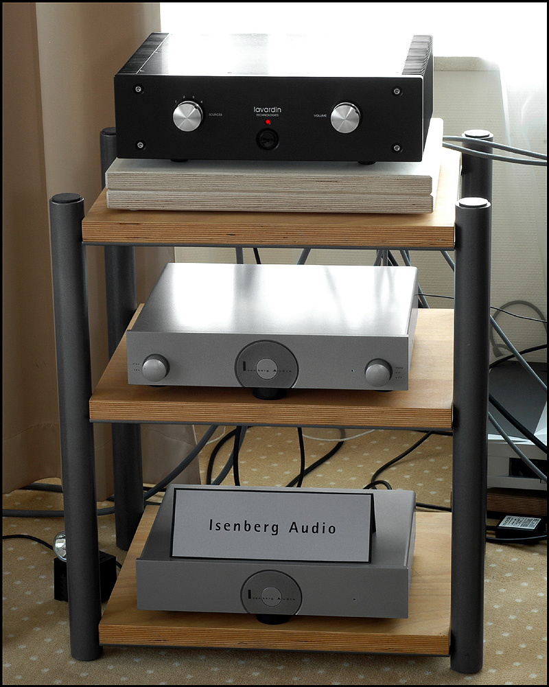

Ja imam policu od MDF ploča ali su na njima platforme Audio Story koje su sendvich konstrukcije dvije staklene ploče i što ja znam čega između (tajna proizvođača)
Neke čudne okrugljaste lampe, par crnih kutijica, povelike glasne škatulje, crno-bijela skalamerija i to je to....

Eh prijatelju do javora nebudeš samo tako, ali naglašavam trebao bi biti ptičji javor, on ima male kvržice u teksturi drveta za razliku od običnog koji je jako sličan jasenu. Ja sam ga nabavio u bivšoj tvornici suvenira i sl drvene galanterije ali to nepostoji više.

Ako se već hoćeš igrati s ivericom onda probaj napraviti sendwich konstrukcije, zakelji dvije ploče sa silikonom nanešenim preko cijele površine bit će puno bolje ili kak je tato-mato spomenuo iverica i odzgo zakeljeno staklo s silikonom, pa preko toga nešto kao umjetna koža koje ima za kupiti kao samoljepljiva traka u roli i metraži.

Evo, pogledaj tu ispod Lavardina. Kvadratni metar je kod nas ca 50 €.
http://www.audiofil.net/forum/forum_posts.asp?TID=9368&PN=31 - Šperploča  (Lavardin)
Zagreb:
http://www.javor-trgovina.hr/proizvodi/plocasti-proizvodi/sperploce/ - Šperploča   (Javor Zagreb)
Kerrock:
http://www.audiofil.net/data/upload/elpi/2005-05-26_212302_2005-04-19_110124_G1.jpg - Kerrock  (moj gramofon)
eLPi

E, fakat, šperploča 40 mm sa ovakvim lijepim slojevima je prekokrasna.

Originalno postano od strane člana: elpi elpi napisao:
Ova ispod pojačala je dobra, kakva je to točno šperploča i koje debljine?
Objavio: elpi
Datum objave: 02.listopad.2008 u 10:40
Originalno postano od strane člana: Joby Joby napisao:
Elpi, ti si mi se nešto jako popalio za Lavardinom? Priznajem i mene zanima, a uskoro će toga biti i u HR.
Ne, nije u pitanju Lavardin, več ono ispod njega, brezova podloga, što je i predmet toga posta. No, nisam našao ništa izrazitije, pa sam to stavio kao primjer.
eLPi
Objavio: elpi
Datum objave: 02.listopad.2008 u 10:44
Originalno postano od strane člana: Dubravko Dubravko napisao:
Ovo je kao primjer, ja koristim 21 mm debeline, breza.
eLPi

Ruska Breza šperploća 2 x 18 mmm = 36 mm debljina police i stranice, ljepljeno.
Sve police i stranice spajano drvenim tiplima i ljepljeno pod pritiskom.
Ispod su mesingani šiljci.
Polirano i 3 x lakirano, polumat bezbojni lak.
Izradio lokalni drvni centar po mom nacrtu.
Dole je već duže Pass, koji grije preko 50 stupnjeva i ništa se još nije nimalo mrdnulo, odlljepilo i sl.
Rigidna, masivna, stabilna i teška polica.
